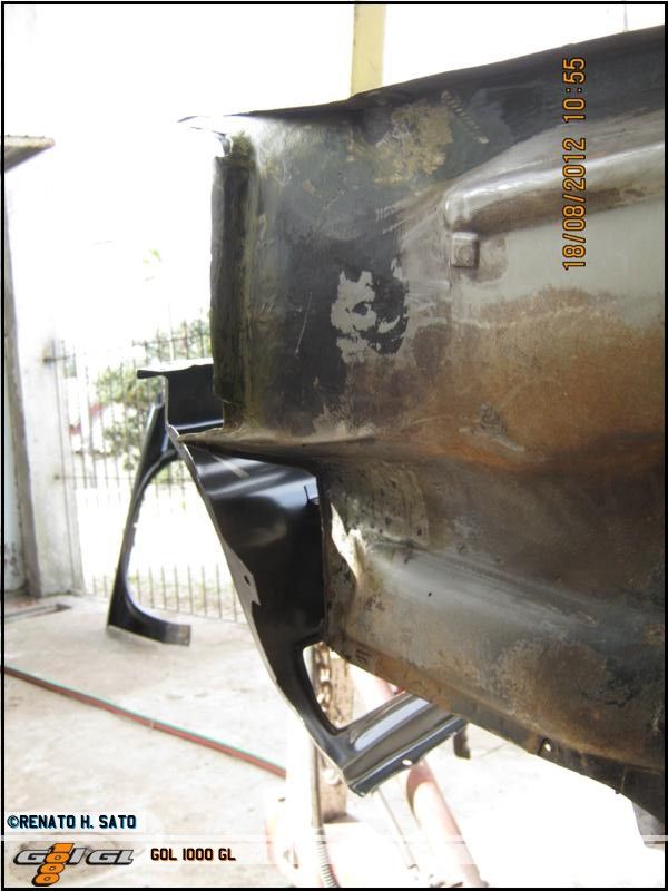

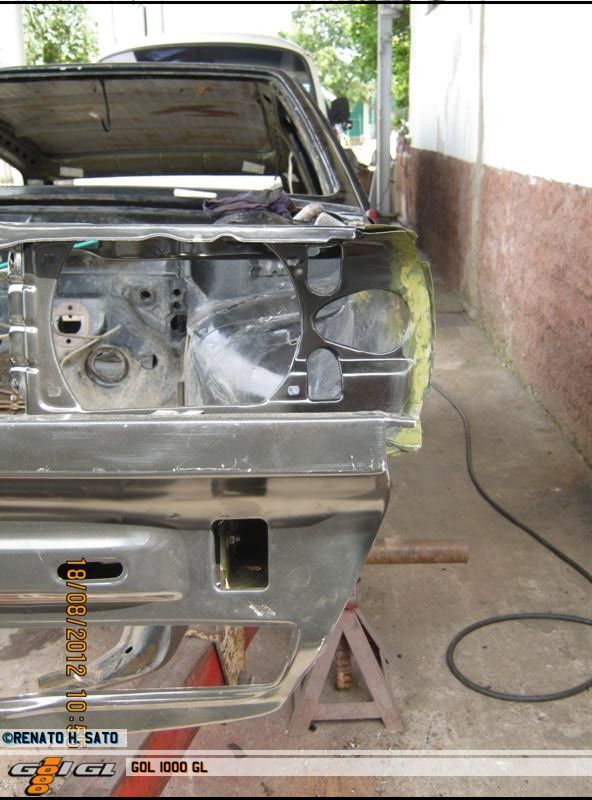

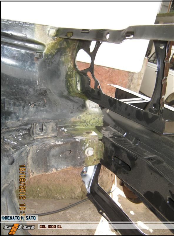

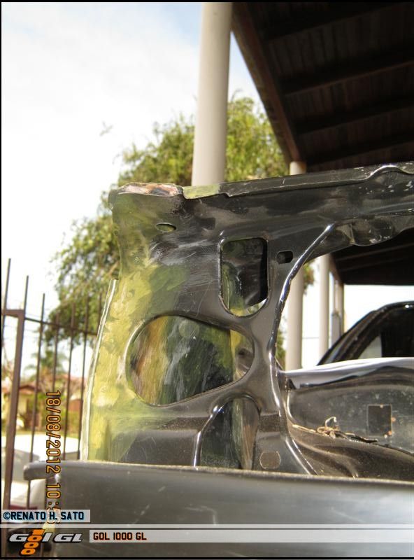

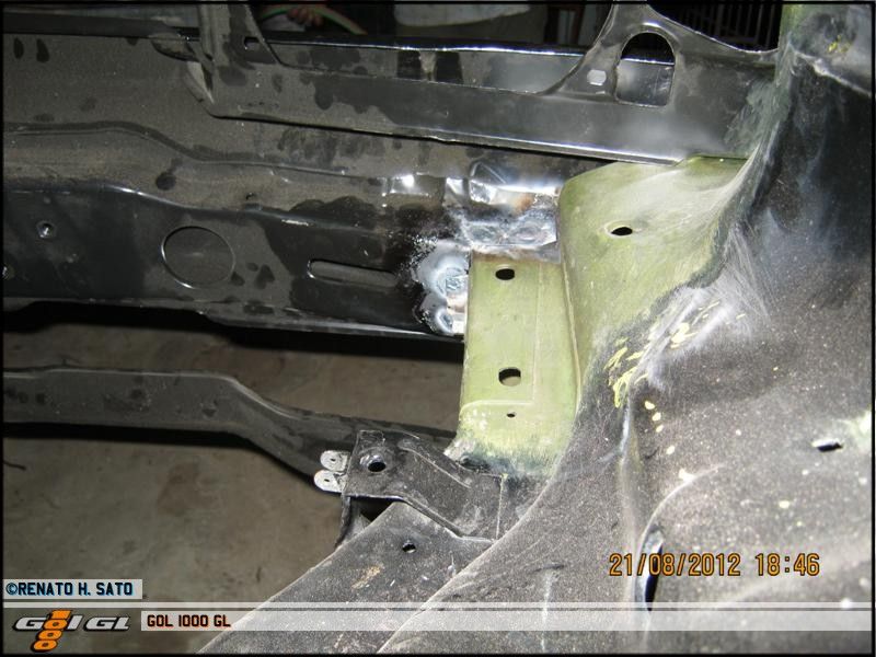

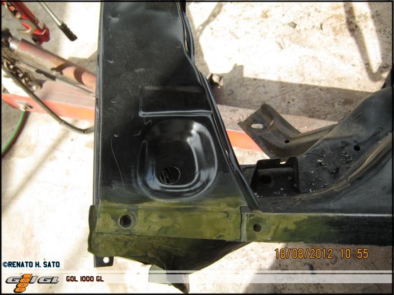

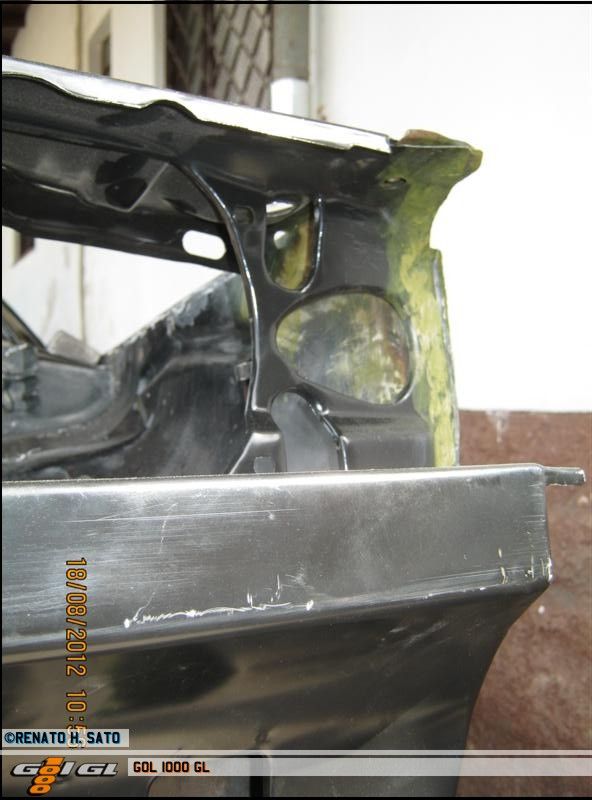

Boa tarde,

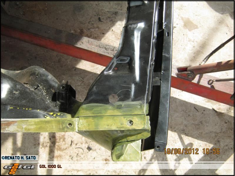

em breve vou enviar meu carro para a lanternagem/pintura, então comecei a desmontagem. Após desmontar parte da frente notei muita coisa estranha e gostaria de confirmar, vejam a situação:
https://goo.gl/photos/BZ6jNBN8fuG1oTcUA
Estou querendo fotos semelhantes as minhas, focando os encaixes do painel frontal com a estrutura do carro. De preferencia que o metal esteja no primer ou com tintas claras para ficar fácil de visualizar os detalhes. Lembrando, tem que ser a frente dos anos 91/97, senão fica um pouco diferente.
Grato, Márcio.

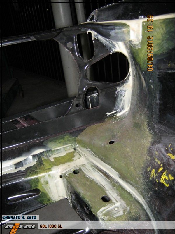

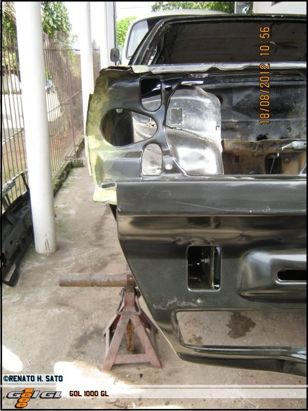

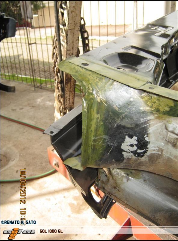

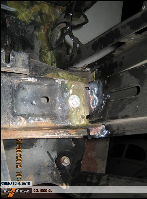

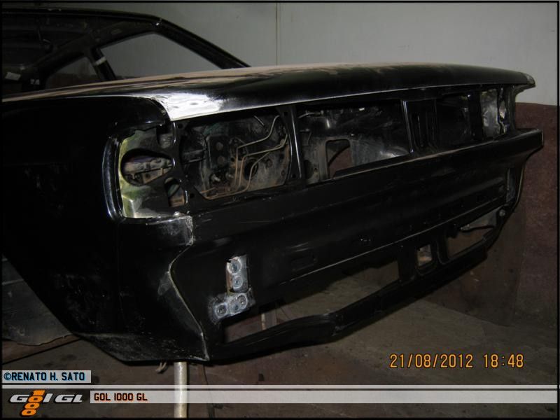

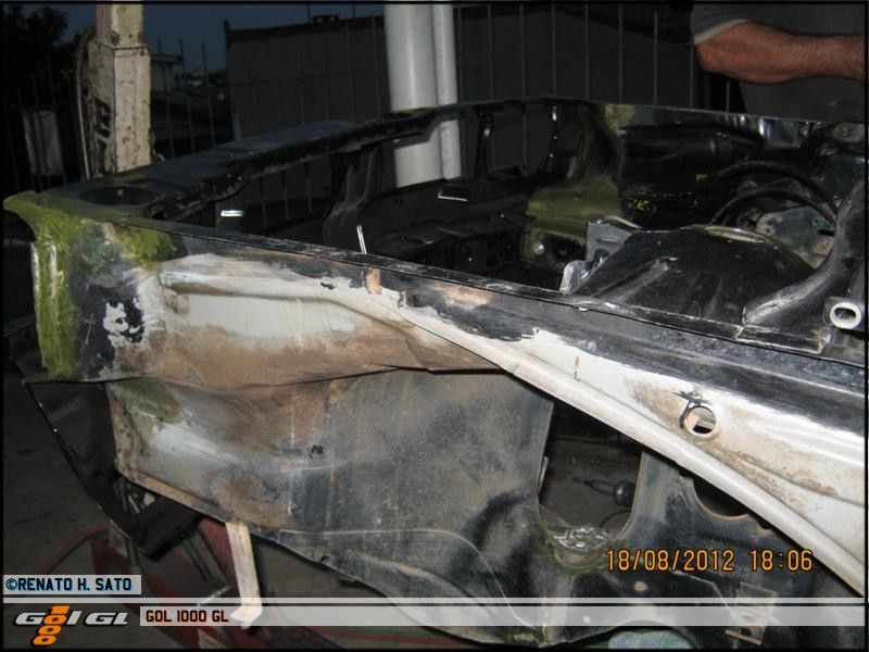

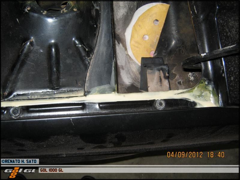

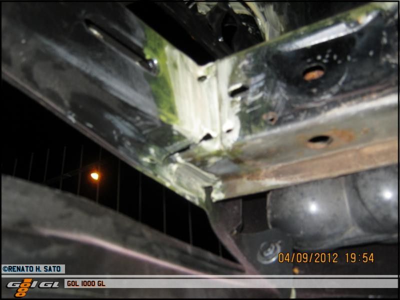

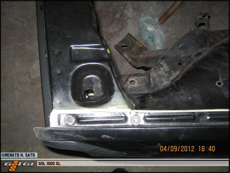

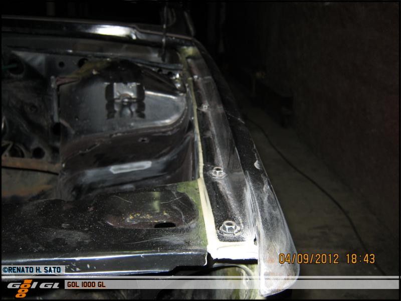

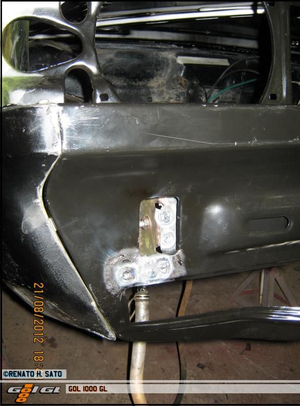

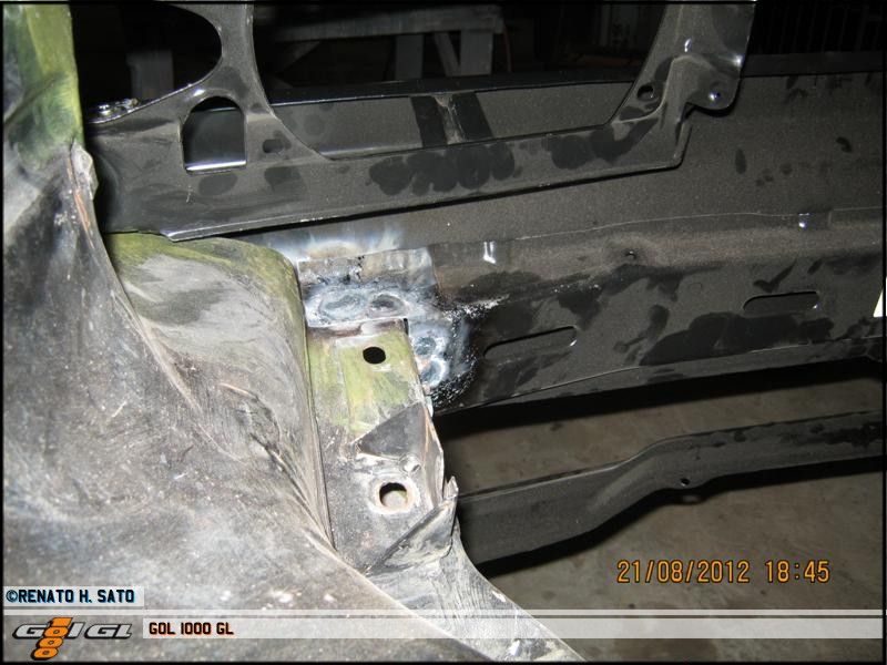

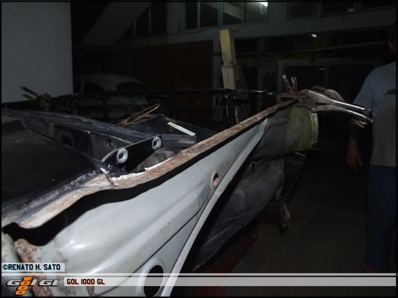

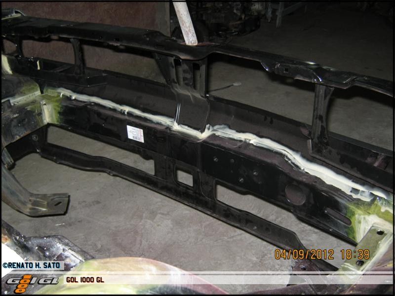

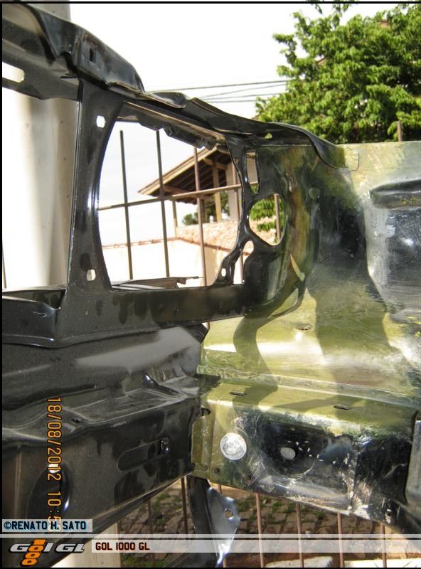

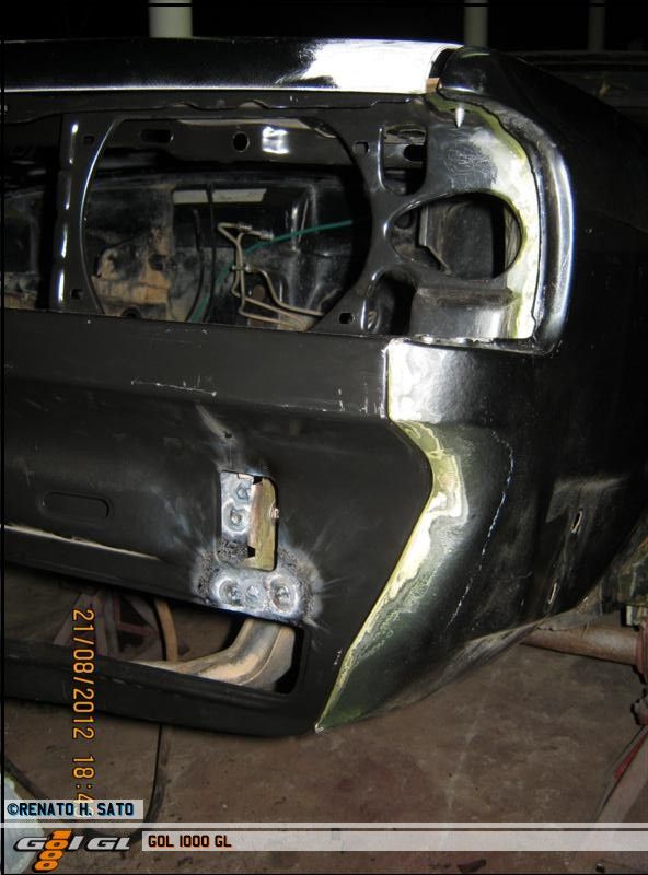

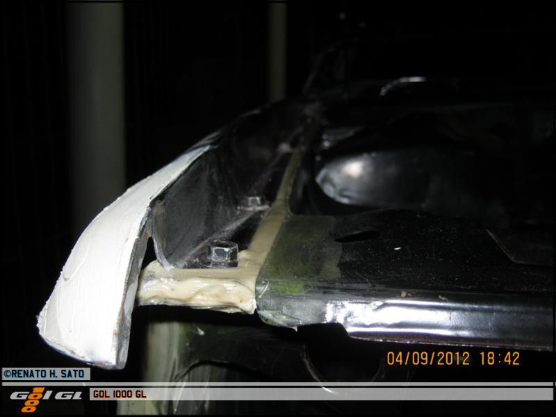

Muito obrigado pelas fotos Haruji_Sato.

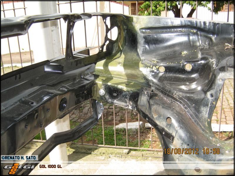

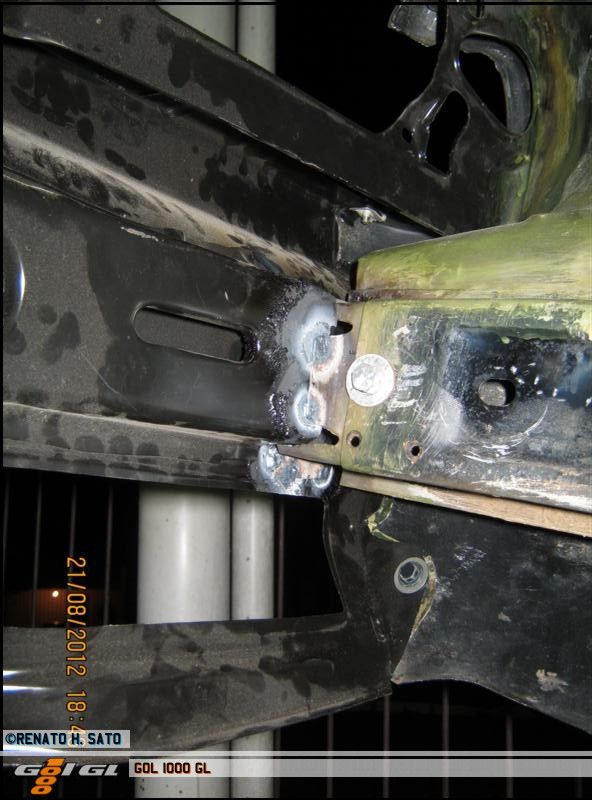

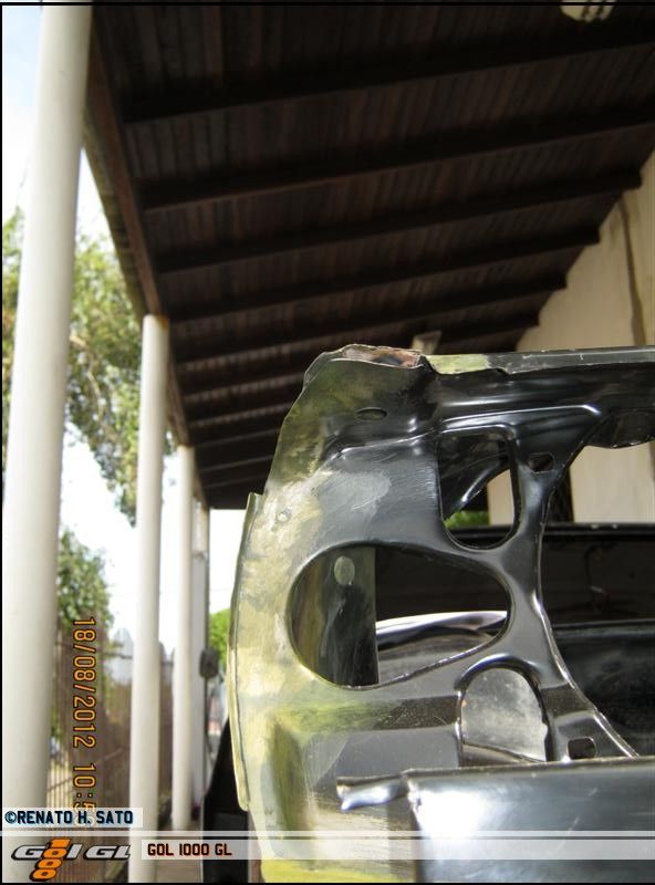

Agora fiquei com as seguintes duvidas:
*O painel frontal deve ser soldado na longarina ou parafusado? (Tem foto mostrando os dois jeitos)
*As extremidades laterais do painel frontal devem ser soldadas como no meu carro ou só encaixadas e presas com KPO como as fotos postadas?

TIAO escreveu:Muito obrigado pelas fotos Haruji_Sato.
É tudo soldado na longarina, as fotos ficaram em ordem invertida, as primeiras eram já no final do processo. O kpo é apenas para acabamento.
Os parafusos, eram pra referência para nivelar a frente apenas, pois era uma correção de um serviço de outro chapeador (porco).
As extremidades (atrás do pisca) também são soldadas (solda ponto) em toda borda com a junção da "caixa de roda".

Haruji_Sato escreveu:
Agora entendi, muito obrigado pela atenção! Você tem algum tópico com as fotos da reforma do seu Gol?
