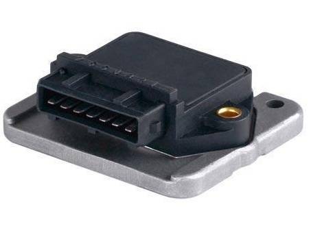

Sei qual é sua caixinha de ignição, ela é de 7 pinos igual a da foto abaixo ????

Então... provavelmente o Vavá está falando do Módulo de Ignição moderno, que é o que veio nos Gols CHT mais novos.

Sim, sei qual é essa caixinha, as mais antigas de 7 pinos possui a logo da Autolatina na parte de cima, o Escort CHT também utilizou essa caixinha,ela é de 7 pinos, infelizmente eu acho que não tenho o esquema elétrico dessa caixinha, pois, os fios são de cores diferentes. Essa caixinha de 6 pinos o esquema é esse para todos os carro. Essa caixinha de 7 pinos o esquema muda de carro para carro, em alguns casos o pino 1 é o terra e em outros casos o pino 2 que é o terra.
