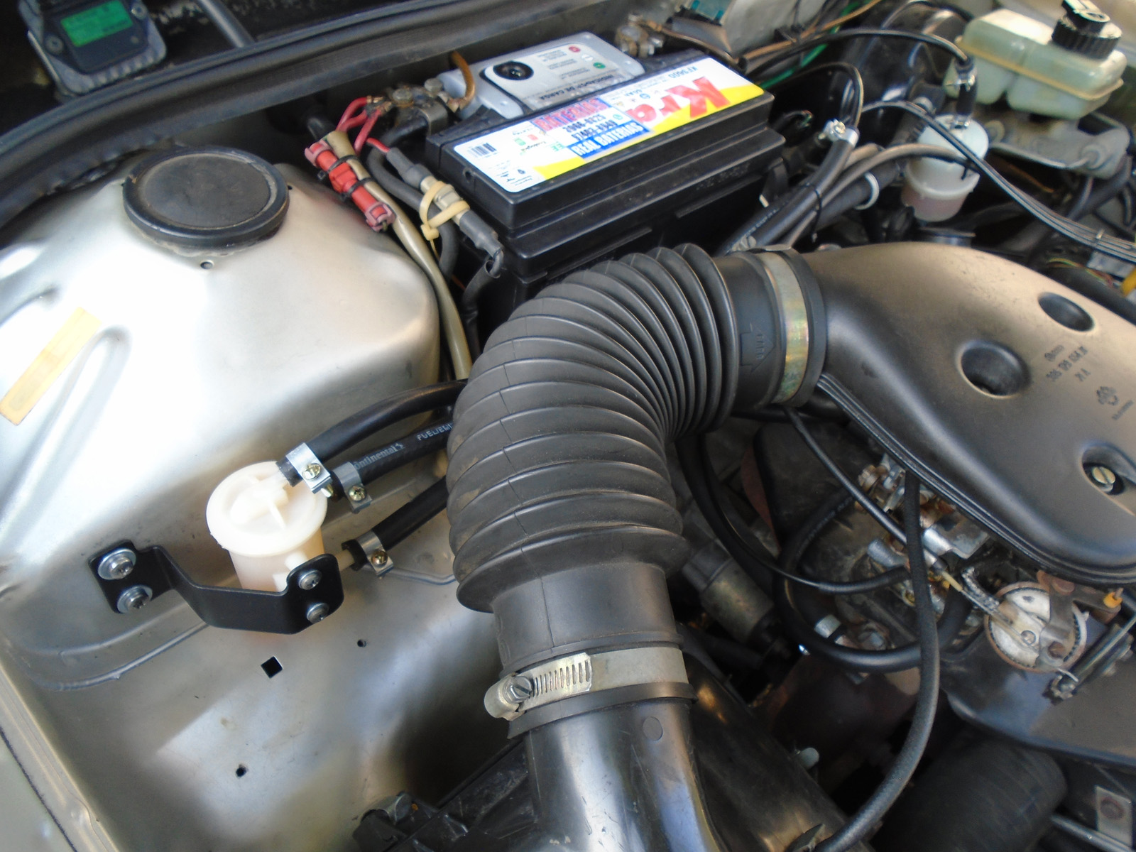

fala galera a uns 2 meses meu voyage pegou fogo :( serio achei que fosse o fim do mundo quando finamente ele estava andando direitinho vem essa paulada, consegui apagar o fogo logo porem 90% das peças de plastico derreteram e a fiação virou um fiozao só tudo colado, desmontei o carro inteiro e vou refazer porem veio a seguinte duvida.
Porque ele pegou fogo ?
o fogo pegou em cima do distribuidor pelo menos quando abri o capo ele estava concentrado ali, fuçei fuçei e cheguei na seguinte conclusão a desgraça do borbulhador e das mangueiras, tenho 80% de certeza que a mangueira ressecou e esguichou no distribuir ai deu toda a M!@# .. fuçando na net achei a seguinte modificação
https://alexdegolquadrado.blogspot.com. ... lugar.html
Mudando o Desborbulhador do CHT de lugar
Essa é pra quem tem um CHT original... vai a dica
Um erro de quem projetou o CHT foi ter colocado o desborbulhador perto do distribuidor e dos cabos
das velas. pelo menos eu acho.
Com a temperatura e vibração do motor as mangueiras também ressecam e racham mais rápido.
Sem contar que toda vez que vou trocar o filtro de óleo preciso retirar o desborbulhador.
Fiz essa mudança por segurança, morro de medo do meu motor pegar fogo.
Funcionou normalmente e pra fixar na lataria usei aqueles rebites pop nut"
gostaria da opinião de vocês a respeito dessa modificação, pois estou remontando o carro acho que a primeira coisa q vou fazer vai ser isso kkkk :D

Sim. amigo... o desborbulhador só precisa estar um pouco acima do nível do carburador para ter o seu correto funcionamento.

bleidao escreveu:Sim. amigo... o desborbulhador só precisa estar um pouco acima do nível do carburador para ter o seu correto funcionamento.
vish ele não tava não, estava do lado do distribuidor a uns 15 cm da bomba de gasolina
Re: Motor CHT 1.6 pegou fogo :(
Como ele funcionava abaixo do nivel da cuba do carburador?

bleidao escreveu:Como ele funcionava abaixo do nivel da cuba do carburador?
deve ser por isso q foi uma briga do kct pra acertar esse carro
Isso pode realmente ter influenciado negativamente para o acerto. Sempre dando falta.
Mensagens: 5846
O desborbulhador fica bom nesse lugar aí, é mais segurança :good:

João Victor AP escreveu:O desborbulhador fica bom nesse lugar aí, é mais segurança :good:
Gostei bastante do local escolhido.
Na Caravan coloquei perto do compressor do AC.
Mensagens: 5846
bleidao escreveu:
Outro ótimo local para colocá-lo no caso dos Opala's/Caravan's.
Só estou na dúvida se a lataria foi furada para fixar o suporte.

bleidao escreveu:Isso pode realmente ter influenciado negativamente para o acerto. Sempre dando falta.
Realmente faz sentido o que você falou do desborbulhador, mas o meu veio originalmente de fabrica com ele perto da bomba, assim como o amigo citou anteriormente, concordo que é perigoso deixar ali, mas não acho que afete em algo no funcionamento perfeito do motor somente pelo local onde se encontra!
Abs;
GOL 1000 COM KIT 1.6 (PISTÕES, CAMISAS, E VIRABREQUIM,....) ANO 94 BRASILIA DF
Dirceu7 escreveu:
Abs;
Afeta porque não tem resistência do líquido que retorna para o tanque. O desborbulhador não deixa dar pressão no sistema, logo, não terá como o combustível subir para a cuba corretamente.
