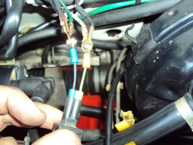

Olá,
Pessoal, optei por instalar uma bobina do MI na minha goleta. Só que não gostaria de estragar o chicote original.
Sendo assim fiz uma adaptação da qual não perca nem o chicote da bobina nem o do carro.
Vamos ao que interessa. Segue a lista de material necessário(no meu caso).
01 Plug para bobina MI
02 Terminal Olhal.
02 Parafusos com perca
01 Fita isolante ( você também pode isolar com termo retrátil. Só não fiz com o mesmo porque não tinha em mãos)
Espero que gostem da dica.
Abraços a todos.
Laercio

Só completando sua dica, um conselho:
Cuidado com a prensagem deste terminal no cabo. Tem que fazê-lo com um alicate especial. Já vi gente fazendo com alicate universal e até com alicate de corte e fazendo isto é pedir para ter dor de cabeça.
Vá por mim, vá até um eletricista e converse com ele.
A maioria deles usa este alicate: http://www.lojadomecanico.com.br/produt ... subcat=470
Este alicate aí é um dos mais vagabundos, mas é melhor que um alicate universal. :)

Exato,
É sempre bom ter a ferramenta correta para tais reparos...
