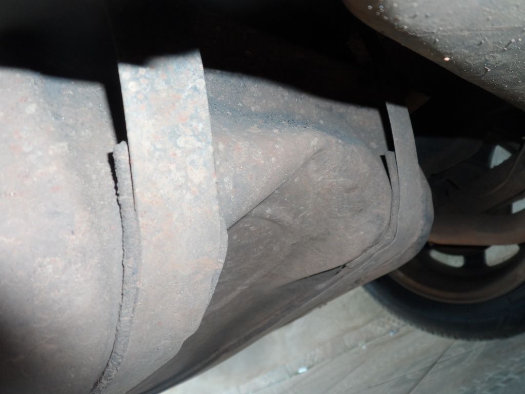

Salve galera!
Quando gosto muito de uma coisa eu costumo cuidar nos mínimos detalhes, foi assim com minha primeira moto e está sendo assim com meu gol.
O tanque dele está amassado, eu diria que bem amassado. É possível retirar e desamassar com um pedaço de madeira e ir batendo, ou algo parecido?
Tem algum profissional que faz o serviço? Ou o jeito é mesmo trocar?

Nunca ouvi falar em alguém que desamassou o tanque... acho que para isso feria que abrí-lo novamente e depois soldá-lo... então é melhor trocar por outro.

Adriano, creio q um funileiro consegue repuxar (desde q ñ seja em quinas ou vincos), mas confesso q tem q ser um funileiro de confiança meeeeeeeesmo, caso contrário vc terá q ficar 24hs de olho nele pra vê-lo fazendo o serviço, pois será muito mais fácil ele passar massa (só pra :paz: "ajustar" a peça) e depois falar pra vc q desamassou td :badbad: , afinal ele sabe q será muito chato o trabalho q vc terá em ter q desmontar o tanque apenas pra conferir se ele fez realmente o trabalho certo. :pard: :good:
Flw :bb:
Abçs

Vish... perdeu metade do volume praticamente.

Metade não, mas quando na reserva e mando encher vai no máximo 41 ou 42 litros.

Eita, :bum: Será mais vantajoso vc comprar outro :good:
