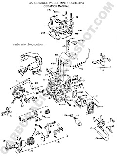

Tenho um carburador da mecar mini progressivo cujo eu perdi uma peça essa em destaque na foto essa válvula que fica ligada na entrada de vácuo do afinador de marcha lenta alguém sabe o nome dessa peça e onde eu a encontro ?

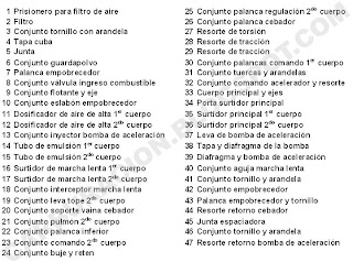

Boa Tarde !
Para facilitar vou te passar umas fotos.
Com essas fotos você pode olhar o número da peça e ver o nome dela na tabela.
Está em outro idioma, mas é só realizar a tradução !
Abraço !
Abraço !

Re: Peça de mini progressivo
Você diz a cápsula metálica?
Se for, ela não é afinador de marcha lenta. Parece ser a cápsula desafogadora. Para quando você sair com o afogador ligado, ela desacionar o mesmo.
