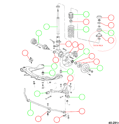

welson.as
Mensagens: 213
Registrado em: 10 Jan 2007, 13:43
Localização: Goiania/GO
Mensagem por welson.as »
o meu estava com o problema parecido verifiquem esta peça ela tem um eixo central de metal que pode estar danificado.
