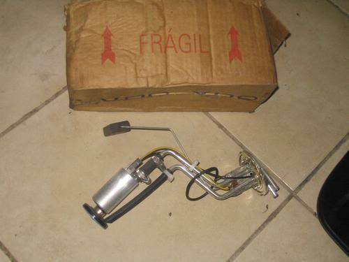

Cara, que bomba de combustível vc está usando ??? Vc tem fotos do seu motor com detalhes da instalação ?

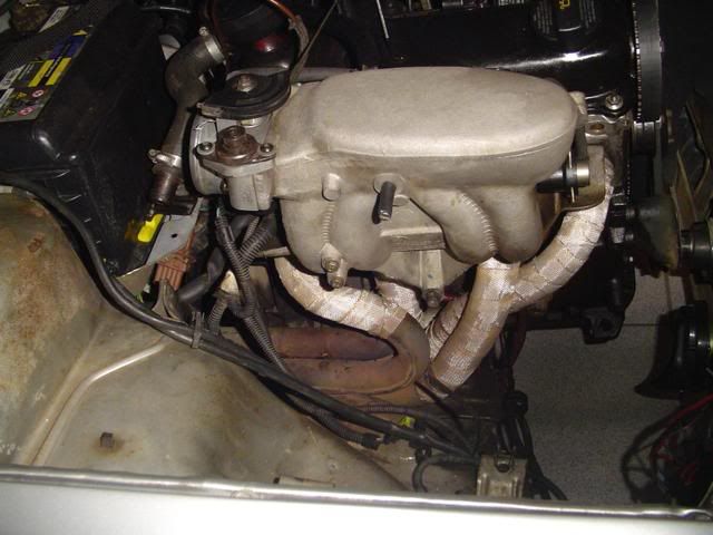

Vc sentiu algum ganho com o coletor 4x1?
O kit colocado no meu carro foi retirado de um santana álcool, inclusive o coletor de escape, daí o posicionamento da sonda é original.

Estou usando uma bomba de combustível flex da bosch. A instalação é tranqüila. Vc deve retirar a tampa do sensor de combustível. Com ela em mãos, vc verá que existe uma tubulação (pescador) que suga o álcool no tanque de combustível. Pois bem, retire esta tubulação plástica e coloque uma mangueira para injeção eletrônica na tubulação de metal que fica presa na tampa. Não esqueça de colocar uma braçadeira para não vazar combustível para dentro do tanque. Esta mangueira deverá ter um comprimento pequeno, cerca de uns 10 a 15 cm e no final dela coloque a bomba elétrica. Prenda também com braçadeira. A bomba ficará submersa no combustível e "solta" no tanque, pois estará segura somente pela mangueira que a prende na extremedidade superior. Não esqueça da instalação elétrica. Se não existir nenhum furo na tampa do sensor de combustível, faça um bem pequeno para a passagem de 2 fios que ligarão a bomba. O fio terra vc pode colocar um terminal redondo e prendê-lo no parafuso daquela tampa que separa o porta malas a tampa do sensor de combustível. E o +12V ligá-lo no relá da bomba.
Não esqueça também de trocar toda a sua tubulação de combustível original por uma que aguente a sua nova pressão. A linha de retorno pode permanecer a original (no meu carro eu também troquei).
CARA, NÃO SEI SE DISSE MAS EU COLOQUEI FAZ 2, 3 DIAS, AQUI NA GARAGEM DO PRÉDIO MESMO. E COMO ESTÁ SÓ NO COLETOR (JOGUEI O RESTO DO ESCAPE NO LIXO) DEVE FAZER MUITO BARULHO E ENCOMODAR OS VIZINHOS. POR ISSO AINDA NEM FUNCIONEI O CARRO. SÓ VOU LIGAR SEGUNDA QUANDO FOR PRA LOJA DE ESCAPAMENTOS, DAÍ EU TESTO E FALO OK.
ISSO É BOM
LEGAL CARA, VC FEZ CERTINHO COM A BOMBA, UM AMIGO FEZ O MESMO. EU COMO JÁ TINHA DISPONÍVEL, ESTOU USANDO UMA EXTERNA DE MONZA. PORÉM, COMO O PESCADOR FICOU ORIGINAL, SE TEM POUCO ALCOOL NO TANQUE E FAÇO UMA CURVA ACENTUADA O CARRO ME DEIXA NA MÃO EHEH O MOTOR MORRE PQ ENTRA AR NA LINHA. MAS ISSO JÁ ESTÁ COM OS DIAS CONTADOS, COMPREI UM PESCADOR NOVO VDO DO GOL GTI, VEM COM A PRÉ BOMBA, OS TUBINHOS TODOS EM DIAMETRO MAIOR E EM METAL.

ABRAÇOS, IGUALMENTE. ESTOU POSTANDO ALGUMAS FOTOS , DETALHANDO A POSIÇÃO DA BOMBA ELÉTRICA, DO PESCADOR DO GTI QUE COMPREI, E DO COLETOR 4X1
>>>Vi nas fotos que vc colocou uma fica nos dutos de descarga. Também coloquei no meu, somente após o coletor até a marmita traseira. Comprei uma fita de amianto (tomei muito cuidado na instalação pq o pó do amianto é cancerígeno) e prendi com braçadeiras no início e no final. Ficou muito bacana.

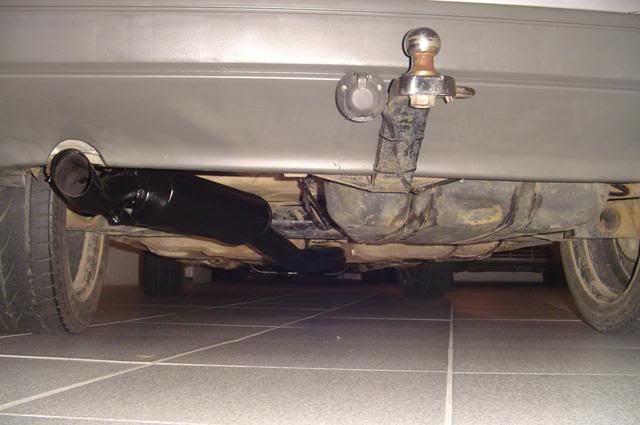

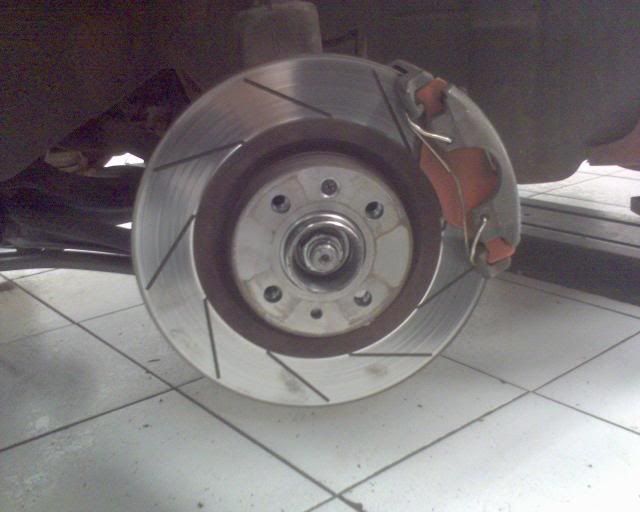

Alguns Upgrades:
Coletor 4x1 c/ escape 2,5" até o final , 2 abafadores
Algumas coisinhas compradas, aguardando instalação:
Pneus Kenda 195/50
Kit Powerbrake 284mm
Embreaem 6 pastilhas da FF
COMENTEM

onde vc comrpou este kit freio? e qto pagou ?
Feliz EX-proprietario de um GOL 1000 @ 1300 CHT 95 e proprietário de um GOL Bola 1.8
buzato
Mensagens: 448
Registrado em: 08 Ago 2007, 22:44
Carro: Escort XR3 2.0i
Localização: Santa Fé do Sul
Mensagem por buzato »
Mathias escreveu:onde vc comrpou este kit freio? e qto pagou ?
www.powerbrakes.eng.br
Comprei usado, paguei a bagatela de 250 reais, com as pastilhas novas. Esses disco só cabem com roda 15 ou maior.
