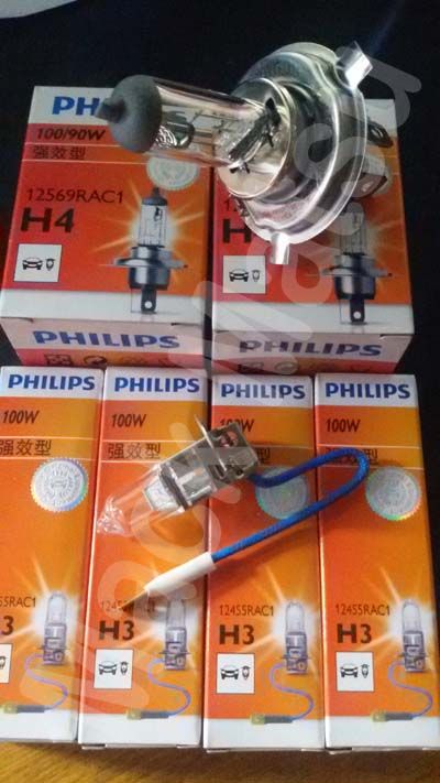

Eu uso lâmpadas de 100w da PHILIPS com relê.
Só tem que tomar cuidado pra regular os faróis certinho depois, pois ofuscam muito quem vem no sentido contrário.
E se for pra cegar na sacanagem, eu comprei lâmpadas H3 de 100w da PHILIPS pros milhas que vou colocar! ! !
Montar a frente iguais às dos GTS/GTi.
Essas lâmpadas eu achei "revirando" estoques das auto-elétricas da cidade.
Lâmpadas de 100w estão proibidas no Brasil e as EAGLE EYE que têm fácil não são muito boas...

Eu ia colocar as lâmpadas H3 de 100 nos neblinas (embaixo) mas como a carcaça é plástica ela não aguenta o calor e derrete.Ricardo RCR escreveu:Concordo, inclusive qd queimou as originais coloquei essas super brancas de 50w da Eagle Eye no farol mas realmente ñ mudou nada na claridade, aí então coloquei as de 100w da Eagle Eye nos milhas pra dar uma ajudinha :/
Vou manter as de 55w embaixo e comprar as de milha (redondos) que têm carcaça de metal pra usar as de 100w.
Comprei umas lâmpadas H3 de led que ainda não chegaram pra testar a luminosidade.
E mesmo assim vou precisar refazer o chicote elétrico pra não dar sobrecarga na fiação.

Mack Matsu, eu coloquei as de 100w nos milhas mesmo e ñ derreteram ñ... Mas confesso q uso só em alguns momentos (ñ deixo com eles ligados o dia inteiro como vejo por aí rsrsrs), mas já faz uns 2 anos q tenho e até agora está td ok... O único cuidado (independente da lâmpada q usar) é vedar beeeeeem os milhas com silicone, pois se entrar água neles... já era qlq lâmpada
